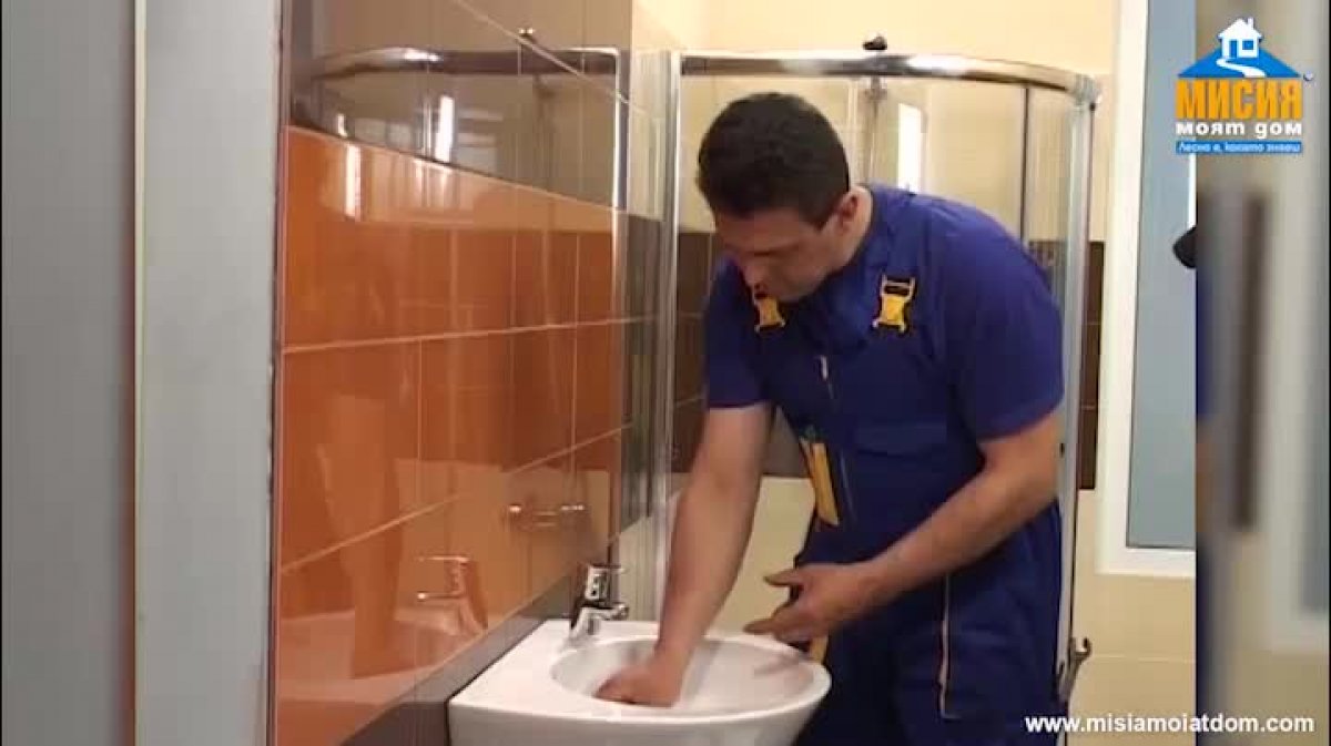

Производителите на санитарно оборудване се стремят да отговорят на все по-взискателните си клиенти като им предлагат серийно оборудване, отговарящо на съвременните тенденции в строителството – малки бани с компактно оборудване или просторни помещения с цялостно обзавеждане.
Моноблокът и бидето са с компактни размери. Изчистените линии, без чупки, отговарят на последните тенденции в световния дизайн. По гладките повърхности на изделията не се задържа прах и те се почистват много бързо и лесно.
Тоалетната чиния е с двойно оттичане – може да я монтирате и при 2-та типа канализация (долно и задно оттичане). Казанчето на тоалетната чиния е с долно захранване, което го прави много по-безшумно при пълненето с вода. Механизмът на казанчето е двустепенен – 3/6 л., което позволява икономия на вода.
Седалката и капакът са изработени от – материал с антибактериален и противогъбичен ефект Дуроплапласт Антибак. Това улеснява поддържането на перфектна хигиена в банята.
В кутията на моноблока ще намерите пълна окомплектовка на необходимите крепежни елементи и механизма на казанчето както и подробни инструкции как да извършите самия монтаж. Изчистените, прости и елегантни линии на порцелана, съчетани с аксесоари от същата серия, придават на банята усещане за лекота и свежест.
