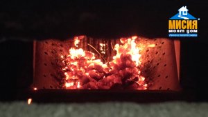

След стартиране на котела, пелетите се подават автоматично в горивната камера и следва процес на запалване.
На панела се появява надпис „разпалване“ се започва автоматичната подаване на пелетите.
Температурата на водата постепенно се покачва. Тя може да бъде променяна и по време на горенето.
След достигането на зададената температура, горелката автоматично се почиства от пепелта. Премахването на шлаката от горивната камера осигурява ефективното горене на пелетите.
