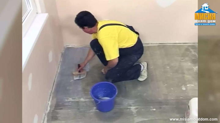

Грундиране
Грундът подготвя основата за следващото покритие. Той уеднаквява основата и я заздравява. Грундирането е важна операция преди всеки етап.
ПРЕДНАЗНАЧЕНИЕ:
Различните грундове имат едно основно предназначение, а именно да заздравяват основата и да предотвратяват евентуални повреди по нея. Този ползотворен ефект се получава благодарение на свързващите и укрепващите свойства, които притежава грунда.
Друга важна функция, която извършва грундът е да се намали попиването на следващия материал в основата, независимо дали той е боя, мазилка, шпакловка или лепило. Освен, че намалява попиването, грундът го прави равномерно по цялата повърхност на основата. Крайният резултат от нанасянето на качествен грунд е получаване на стабилна основа с намалена и еднородна поглъщаща способност, спрямо нанасяния върху нея нов слой, както и осигуряване на здрави връзки между граничните повърхности.
