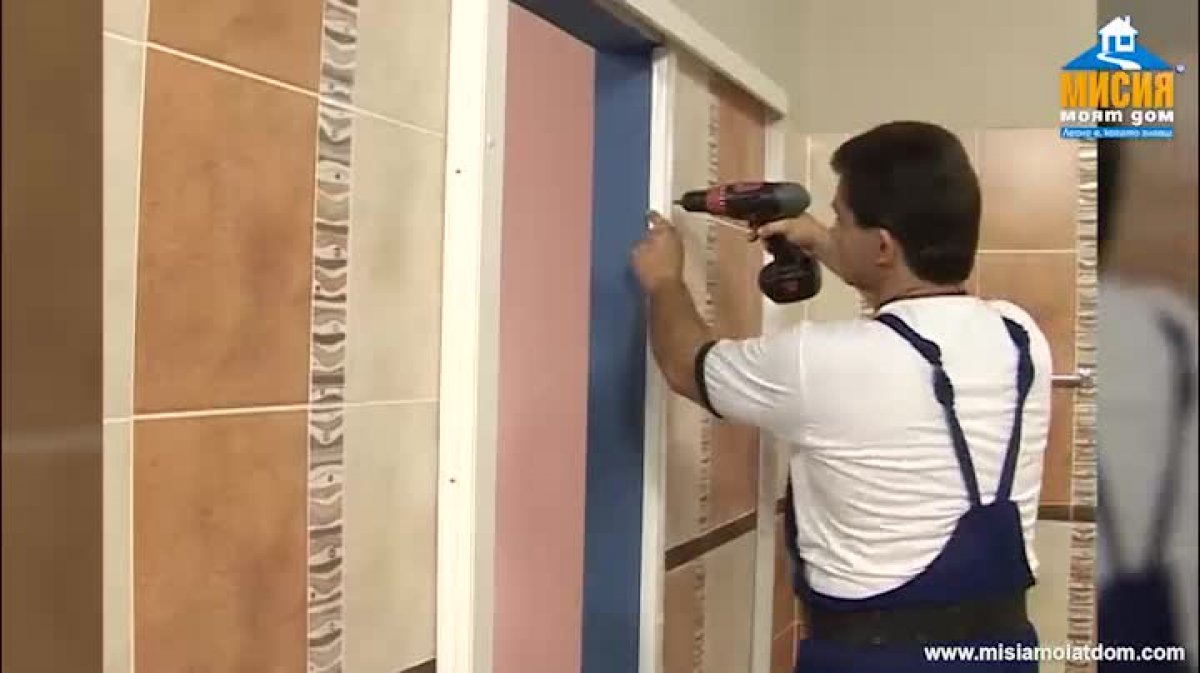

Монтиране на плъзгаща се врата
РVС плъзгащата се врата се монтира в П-образна каса, съобразена с размерите на отвора в стената. Дължината на релсите пък е в зависимост от желания диапазон на отваряне/плъзгане.
За крило на вратата е предпочетен стъклопакет огледало-огледало. Преди да се монтира вратата, към вертикалния ръб на стената се фиксира със силикон една от четките. Друга четка се поставя на самата врата чрез винтчета.
За уплътняването на касата се използва Той се полага от страната на банята между касата на вратата и плочките.
