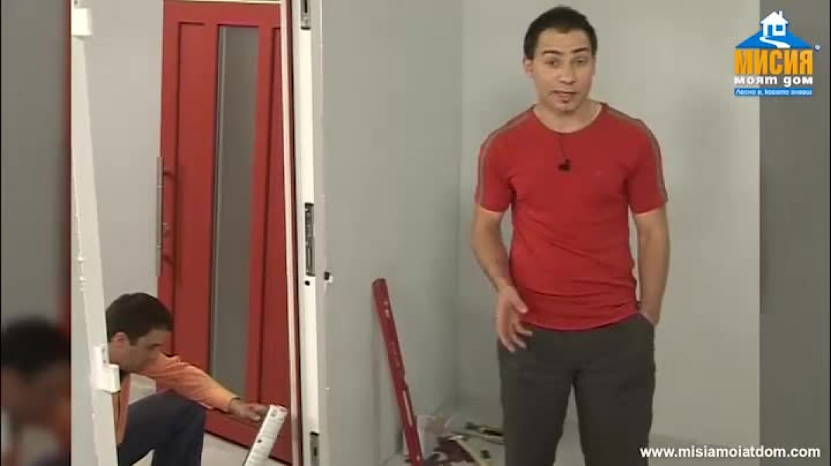

Монтажът на вратата започва, както при всеки един монтаж на пластмасова дограма, с касата. Прецизното нивелиране е от съществено значение за безпроблемното функциониране на вратата.
Монтиране на входна врата
Вратата е изработена по поръчка от специални пластмасови профили. РVС са цветни и осигуряват трайно оцветена лицева част с гарантирана устойчивост на атмосферни въздействия и слънчева светлина.
Долната хоризонтална част на рамката, или така наречения праг, е с височина 2 см, което позволява финалното подово покритие да покрие част от него.
Вертикалните части на рамката също се нивелират и след това се фиксират с стандартни монтажни дюбели. Между зида и касата на вратата - отгоре и отстрани, трябва да има поне по 1 см, където се полага монтажна пяна, уплътняваща и фиксираща касата. Но ако се прави външна топлоизолация, към това разстояние трябва да се прибави и ширината на всички слоеве на системата за топлоизолация.
Бравата се монтира предварително вътре в касата и в крилото на вратата.
