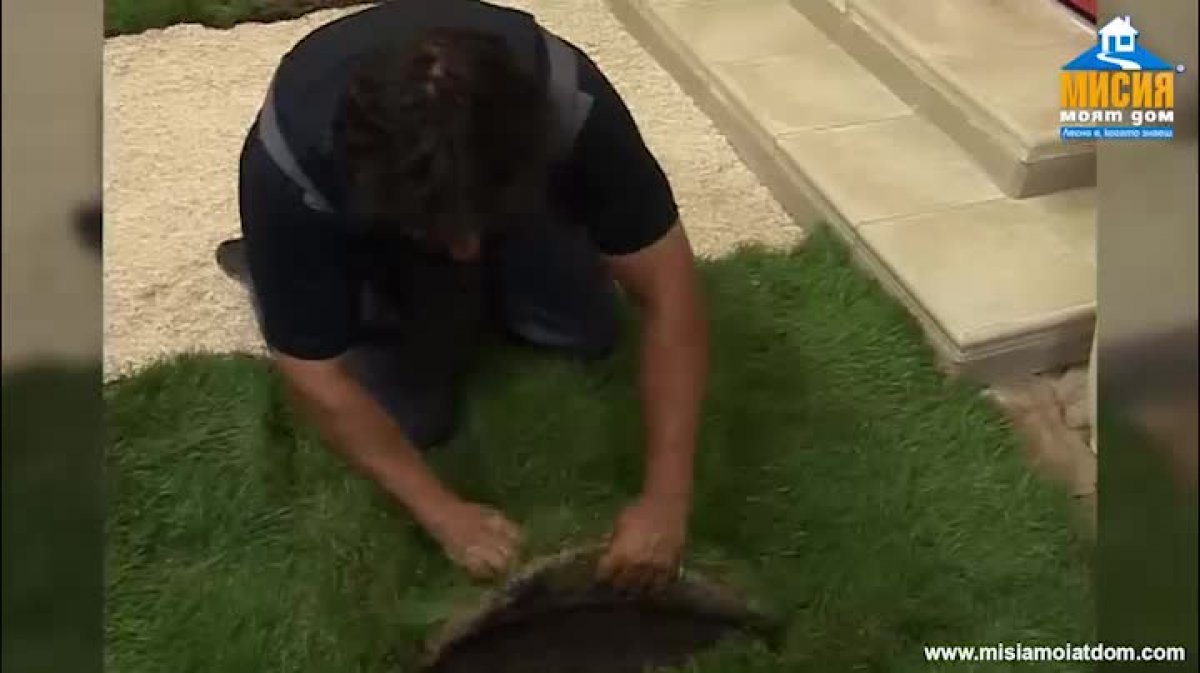

Фугите между плочите, лепени на открито трябва да са 5 до 10 мм, за да поемат евентуални разширения при различни климатични условия. Те се запълват след втвърдяване на лепилото с гъвкава фугираща смес. Озеленяване
За оформление на пространството около къщата практично решение е използването на тревен чим, подходящи вечнозелени храсти и цъфтящи видове, и красиви декоративни кашпи.
