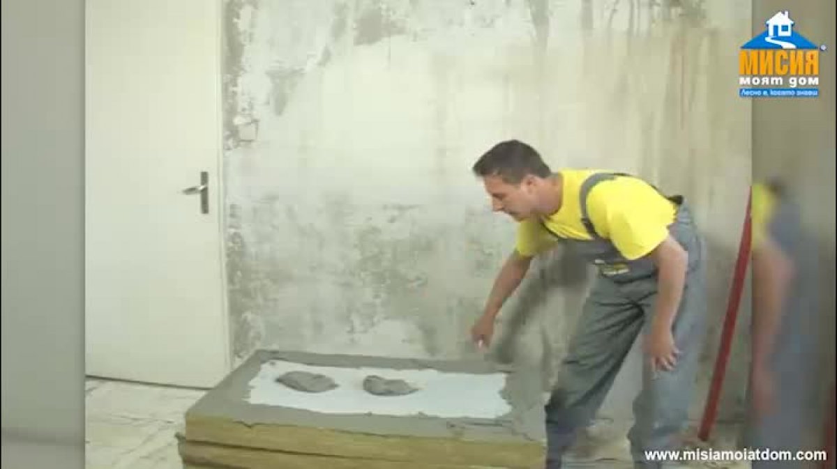

Преди нанасяне на лепилото върху гърба на топлоизолационните плочи, се нанася шприц с дебелина около 1 мм. Лепилният разтвор се разбърква добре в точно определено количество вода. Сместа лесно се хомогенизира и е изключително лесна за разнасянесе и заглаждане. Той е предназначен за лепене на топлоизолационни плочи от каменна вата и има отлично сцепление към този капризен към лепене материал. Лепилно-шпакловъчната смес е паропропусклива и осигурява свободно преминаване на газовите пари.
Едва след изсъхването на тънкия слой шпакловъчна смес можем да преминем към монтажа на топлоизолацията. Разтворът се нанася като рамка по краищата на плочата от каменна вата.Нанасят се и 3 до 5 топки в средата на плочата. След това тя веднага се притиска към стената. Правилното полагане на плочите изисква разминаване на фугите във вертикалните редове. Особено внимание трябва да се обърне при полагането на плочите около прозорците. Те се подреждат така, че да не се образува фуга по продължение на ръбовете на прозорците. Така се избягва появата на пукнатини в мазилката. Плочите се изрязват в пистолетна форма и се лепят около ъглите на прозорците. При обработката на вътрешния ъгъл също трябва да се следи за разминаването и прихващането на плочите. Те се разминават със застъпване на всеки ред.
Около рамката на прозореца се залепват парчета вата с дебелина от 20 мм. Парчетата се притискат и залепват към стената. Дебелите плочи от 8 сантиметра трябва да покрият тънките плочи, залепени около прозореца. Изпълнението на топлоизолационна система с каменна вата е по-трудно и със сигурност по-скъпо, но крайните резултатите си струват вложените усилия и средства. Преди механичното фикиране на ватата с дюбели, с специално ренде, се изравняват всички ръбове на плочите.
Лепилно шпакловъчната смес се нуждае от около 48 часа, за да изсъхне преди плочите от каменна вата да се фиксират с елементи за механично закрепване. За закрепването на топлоизолационите плочи от каменна вата се използват специални дюбели със стоменен пирон, поради по-голямата й тежест. Дюбелирането трябва да става само върху участъци, под които има плътен лепилен слой. Главите на дюбелите не трябва да са изравнени с повърхността на плочите и да не стърчат. След дюбелирането може да се пристъпи и към нанасянето на лепилно шпакловъчната смес по цялата повърхност на плочите. Това е операция, която се изпълнява преди полагането на армировъчната мрежа.
