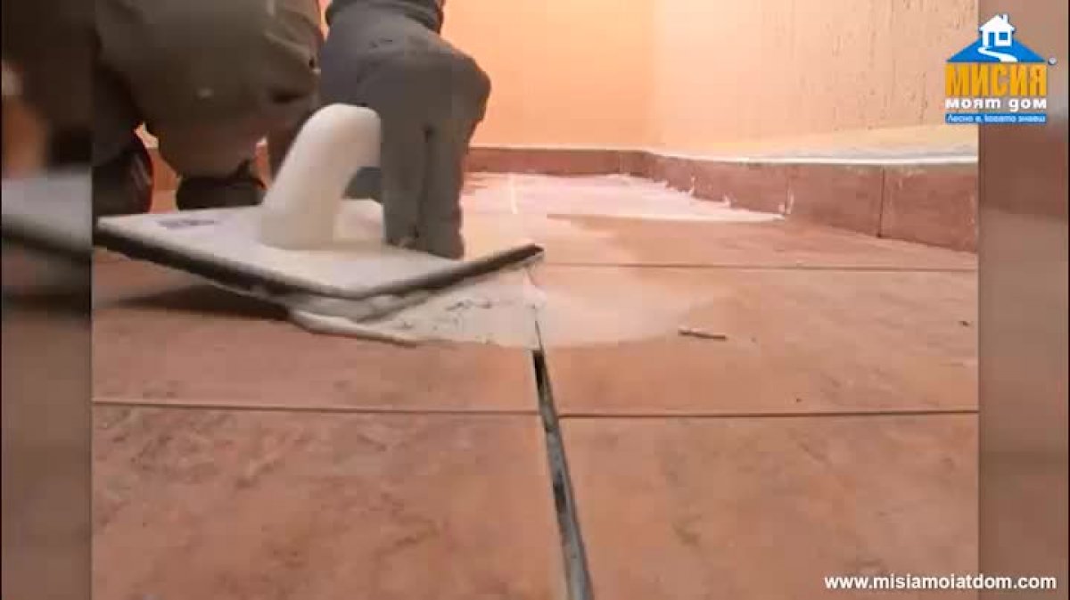

Фугиране
Фугиране
За запълването на фугите използваме смес,  подходяща за фугиране на стенни и подови керамични облицовки, а също така и за покрития с голямо натоварване като фасадни облицовки и керамични покрития над непокрити тераси. Широчината на фугата може да бъде от 2 до 10 милиметра. Фугирането  на плочките става след изсъхването на лепилото или след около 24 часа. Фугите трябва да са почистени добре от всякакви остатъци от лепило по ръбовете на плочките. Най-добре фугите се запълват като сместа се нанася по цялата повърхност. Така тя най-плътно запълва пространството между двете плочки и осигурява сигурна защита от проникване на вода през фугите.
За добър краен и най-вече дълготраен резултат при ремонт на външна тераса има няколко условия, които трябва да се спазват:
Първо – задължително е използването на еластични, мразоустойчиви лепила.
Керамичните покрития трябва да са също мразоустойчиви, защото са иначе рискувате да се напукат още при първата студена зима. Фугиращата смес също трябва да осигури надеждна преграда за водата, която ще се мъчи да проникне през фугите между плочките. Ако тези условия и инструкциите на производителя са спазени – ще се радвате дълго време на трайно залепеното финално покритие.
Но какво всъщност означава мразоустойчиви лепила и плочки?
Мразоустойчиви са всички материали и строителни смеси, които запазват  своята якост или я променят до известни граници под действието на циклично замразяване и размразаване по време на тяхната експлоатация.  За още по-голяма здравина и устойчивост, при лепене на голямо форматни плочки или плочки на открито, лепилото се нанася и на гърба на плочката. При лепене на керамични плочи, изложени на атмосферни влияния е препоръчително оставянето на фуга между тях поне 3-4 милиметра.
Фугата поема евентуалните разширения или свивания на материалите. Ако плочките са залепени плътно една до друга рискувате те да се спукат, когато при награване се разширят. Цокълът се залепва след като лепилото е стегнало достатъчно  и върху плочките може да се стъпва.
