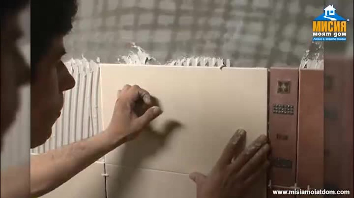

След нанасяне на лепилото, плочката се притиска плътно и се намества, за да се разпредели сместа по повърхността. Еднаквият размер на фугите се контролира чрез така наречените “монтажни кръстчета”. Необходимите корекции по хоризонтал и вертикал се правят с гумен чук. При по-големи размери на плочите и особено, ако са от гранитогрес, се препоръчва фугите да са по-широки - от 4 до 4,5 мм, за да поемат евентуални деформации при температурни разлики.
