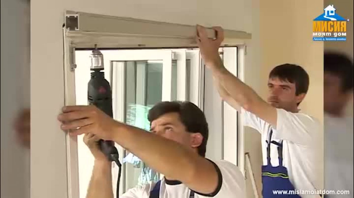

Безпроблемно функциониране на вратата се постига с качествени обков и монтаж.
Рамката на вратата се монтира след хоризонтално и вертикално нивелиране впредварително подготвения отвор. Горната част на рамката трябва да се фиксира стабилно, защото тя носи цялата тежест на вратите. За окончателно фиксиране на рамката се използва полиуретанова пяна.
Двете крила на вратата се окачват на основните панти към рамката. Елементите им се закачат едно след друго – всяко на пантите на предходното.
След изрязване на излишната пяна фугата се покрива с акрилен оплътнител.
