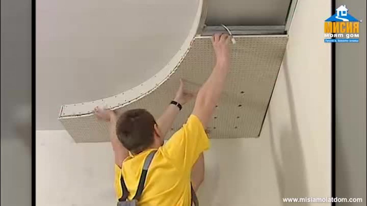

Окачен таван
С монтажа на окачен таван може да нивелирате идеално тавана. Представете си, че таванът в кухнята ви например има наклон от 1-2 сантиметра. В кухнята би трябвало повечето повърхности да са нивелирани идеално – плочки, плотове на шкафове, горни шкафове и така нататък.
Ако таванът не е нивелиран, то това ще си личи извънредно много на фона на шкафовете.
Най-правилното решение изграждане на конструкция от метални профили, които могат лесно да се нивелират благодарение на директните окачвачи, и монтаж на гипскартон.
За добрия външен вид от съществено заначение е професионалното шпакловане на тавана. За фугирането и шпакловането на гипскартонените плоскости се използва специална фугираща смес. Тя е разработена за фугиране и шпакловане на гипскартонени и гипсфазерни плоскости и осигурява идеална повърхност, без да се напукване при спазване на указанията за работа.
Окаченият таван е строителен елемент, закрепен към носеща конструкция, изградена от метални профили профили. Това улеснява извънредно много и прокарването на кабели без да е необходимо да се кърти.
Затова много често в окачения таван се вгражда осветление, което го прави един архитектурен елемент с естетическо въздействие.
