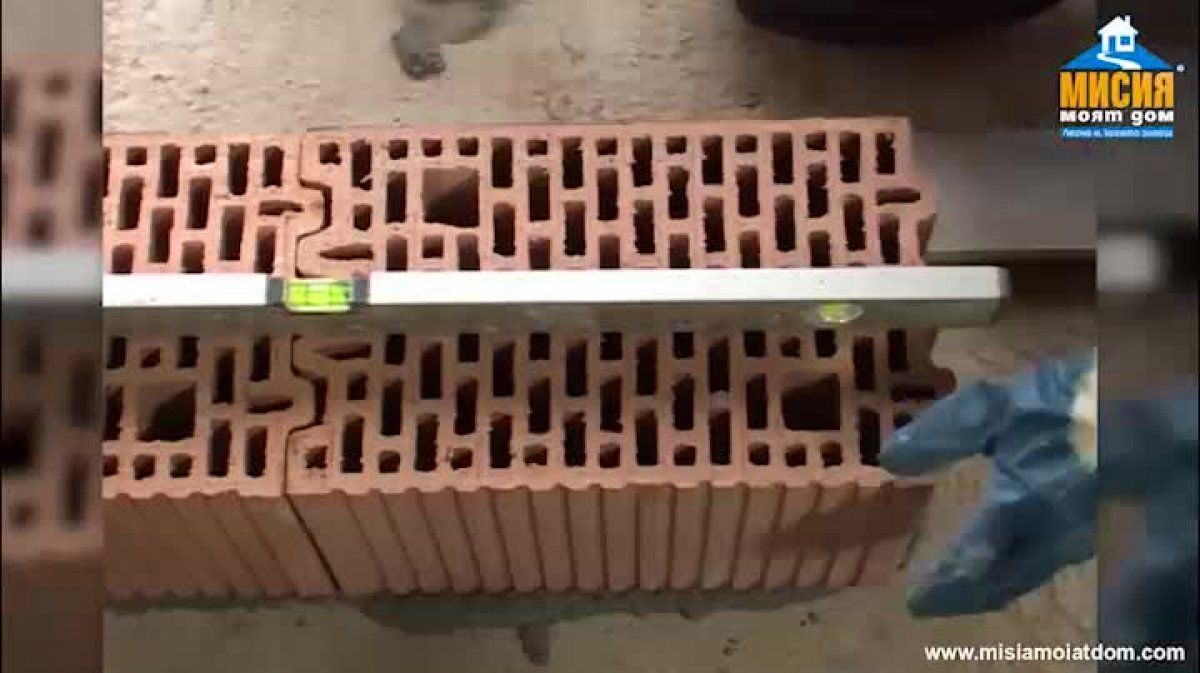

Зидане
Зидането започва с полагането на пясъчно-циментов разтвор на пода. След поставянето на първата тухла върху разтвора е необходимо много прецизно нивелиране както вертикално, така и хоризонтално. Големината на блока позволява това нивелиране да окаже влияние върху целия зид, затова първата тухла е много важна. При зидане с по-малък размер тухли, трябва да се положат няколко, за да може зида да се подведе правилно.
В реда, блоковете се свързват един към друг благодарение на характерната за тях сглобка „нут и федер”.
Втората тухла се напасва по тази сглобка като се спуска максимално плътно по сглобката на първата, за да се избегне попадането на разтвор по вертикалната фуга и изкривяване на реда. Особено важно е първият ред да бъде максимално нивелиран както хоризонтално, така и вертикално, за да се избегнат неравности в следващите редове.
Тя не само улеснява работата на зидаря като „води” зидарията праволинейно, но прави зида по-плътен. Така се възпрепятства преминаване на въздух през вертикалната фуга и се придава устойчивост на зида без необходимостта от разтвор по вертикалните фуги.
Изключено е поставянето на разтвор по вертикалните фуги. Дори трябва да се внимава да не попада там разтвор, защото това само влошава качеството и изкривява зида.
