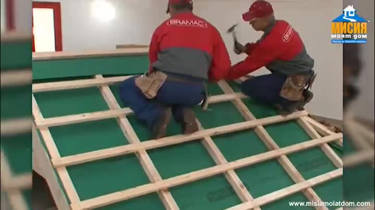

Поставяне на контра летви
След полагане на фолиото, върху ребрата се заковават летви с минимален размер 5/5 см., които се наричат контралетви.
Тези летви осигуряват необходимото пространство между керемидите и фолиото, което е гаранция  за добро вентилиране на подпокривното пространство.

Летви за керемидите
Летви за керемидите
Върху контралетвите успоредно на стрехата се монтират летви с минимален размер 5/3 см., върху които вече се монтират керемидите.
Най-горната  летва се фиксира на 4 сантиметра от билото на покрива когато се използва сух монтаж на било. При подмазване на билото това разстояние е 2 см.
Отдолу на стрехата  се монтира летва обърната по височина и на 33 сантиметра от долния й край се монтира първата летва за първия ред керемиди.
Останалото разстояние се разпределя в зависимост от наклона на покрива. Колкото по-малък е наклона, толкова по-голямо е припокриването на керемидите. Правилното припокриване на керемидите в посока от стрехата към билото е гаранция за непропускане на вода при интензивни валежи.
Чрез монтажа на контралетви и летви се получава т.нар.двойна скара. Височината на контралетвите е мин. 5 см, за да се гарантира достатъчна вентилация на въздуха от стрехата към билото.
Летвата монтирана върху контралетвите се явява носещ елемент, който трябва да поеме не само собственото тегло на керемидите, но и външното натоварване от сняг и вятър през зимата. Затова нейното сечение трябва да е мин.5/3 см. Много често допускана грешка при направата на двойна скара е употребата на летви 2-3 см, което води до увисване на покрива и до счупване на керемида и в крайна сметка покривът започва да тече.
