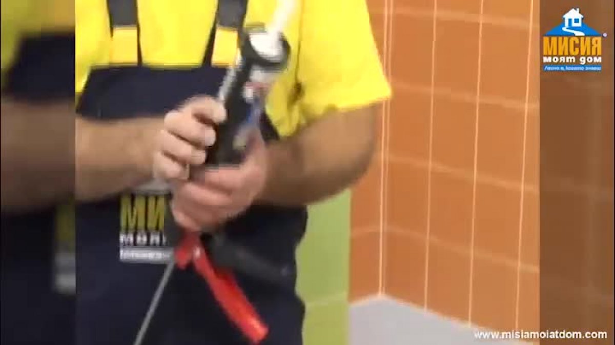

Отново към пода
Преди монтирането на шкафовете, обаче трябва да се довърши лепенето на плочки след което да се фугират Преди нанасянето на фугиращата смес фугите трябва да се почистят старателно от прах и други остатъци от строителни материали. Не бива да се забравя, че подходящо избрания цвят на водоустойчивата фугираща смес, ще осигури фугите да бъдат блестящи и чисти по-дълго време. За хигиената на банята е от значение и употребата на във всички съединителни и разширителни фуги.
