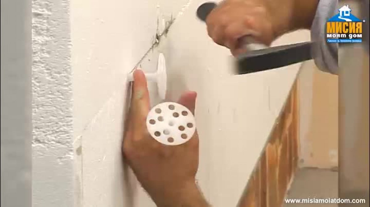

 Фиксирането на топлоизолационните плочи от стиропор става чрез пластмасови елементи за механично закрепване и пластмасови пирони.
