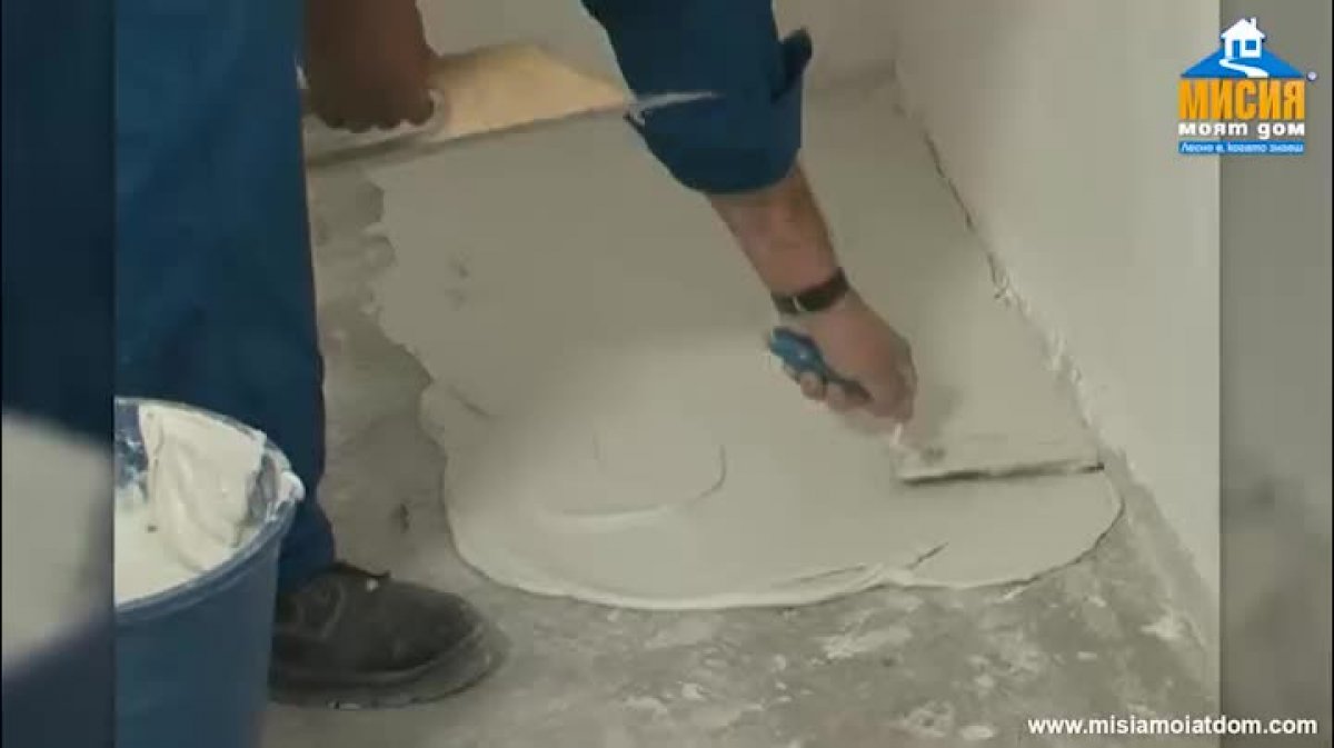

Лепене на плочки от гранитогрес
За лепенето на плочите от гранитогрес ще използваме гъвкаво циментово лепило, предназначено за употреба на закрито и открито. То осигурява гъвкав лепилен слой върху всякакви основи.
Лепилната смес трябва да е добре хомогенизирана преди започване на работа. Тя се нуждае и от около 5 минути за узряване.
През това време се активизират всички съставки и се достигат необходимите показатели за постигане на добър краен резултат.
Лепилото се нанася върху основата на гребен. Комбинацията от цимент, минерални компоненти и полимерни добавки осигурява високата издръжливост на лепилото и на атмосферни влияния.

Лепилото се нанася с подходяща назъбена маламашка върху хидроизолираната повърхност. Големината на зъбите варира между 4 и 10 мм и се определя от големината на плочките, които ще бъдат лепени. При по-големи плочки се изискват по-големи зъби. Това гарантира правилно разпределение на лепилото и се избягват така наречените “лапи”, при които има празно пространство без лепило под плочката.
Ако под плочката останат кухини, тя лесно се чупи или напуква при натиск, стъпване или пробиване с бормашина.
След нанасяне на лепилото, плочката се притиска плътно и се намества, за да се разпредели сместа по повърхността. Еднаквият размер на фугите се контролира чрез така наречените “монтажни кръстчета”. Необходимите корекции по хоризонтал и вертикал се правят с гумен чук. При по-големи размери на плочите и особено, ако са от гранитогрес, се препоръчва фугите да са по-широки - от 4 до 4,5 мм, за да поемат евентуални деформации при температурни разлики.
