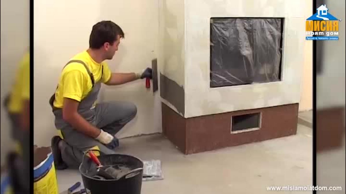

Основата на камината, ще измажем с мозаечна мазилка. Тя е изключително здрава и се използва за защита на повърхности изложени на механично натоварване.
Измазване на основата с мозаечна мазилка

Измазване булото на камината с декоративна мазилка
Преди да се нанесе мазилката грундът трябва да е добре изсъхнал по цялата повърхност и затова са нужни около 48 часа.
Силикатната мазилка е готова за полагане смес на база калиево водно стъкло. Използва се както за външно покритие на стари и нови фасади или за декоративно оформяне на вътрешни пространства.
Мазилката, която използваме, е предназначена за еднослойно покритие. Дебелината на слоя се определя от големината на зърното – в нашия случай дебелината на мазилката трябва да е 1,5 мм.
Мазилките се нанасят върху здрави, равни и чисти стени след грундиране с подходящ грунд. Неравните и наранени плоскости трябва предварително да са обработени.
Оцветяването на мазилката става компютърно. Може да избирате сред повече от 218 цвята по каталог.
Нанесената със стоманена маламашка мазилка се структурира, докато е още влажна.
При структуриране на мазилка с по-голяма големина на зърното, посоката на движението на пердашката определя и крайния рисунък на нанесената мазилка.
