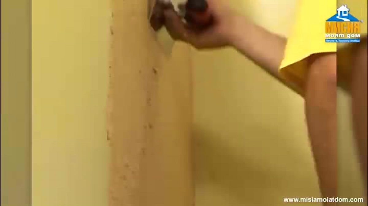

Рамката на вратата се монтира в предварително подготвения отвор.
Безпроблемното функциониране на вратата при отваряне и затваряне се осигурява от качествения монтаж. И най-малкото отклонение при нивелирането на рамката на вратата води до затруднения при движението на ролките в долната й водеща и горната - носеща част
Рамката на вратата е с големи размери и това изисква по-продължителен монтаж. След хоризонталното и вертикално нивелиране, рамката се фиксира с рамкови дюбели към стената.
Горната носеща част на рамката се фиксира по-стабилно като дюбелите се поставят на разстояние от по 40 см. Тази част на рамката носи цялата тежест на вратите, затова трябва да е закрепена добре.
В зависимост от използвания обков и желанието на клиентите, носеща част на рамката може да бъде горната или долната релса. В нашия случай носещата част е горната релса а долната е водеща. В долната водеща релса върви ролка, която осигурява плавното движение на крилата.
