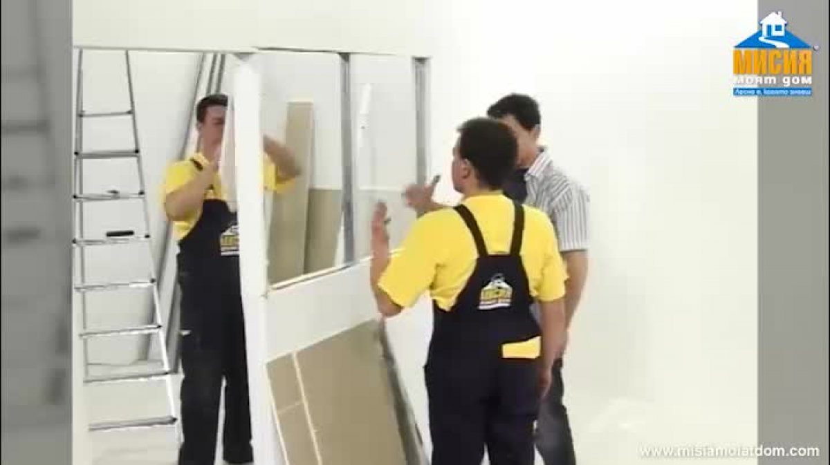

В съвременния интериор тенденцията към обединяване на трапезария и кухня в едно помещение продължава да е актуална, защото осигурява по-голям простор и функционалност в пространството.
В представения случай кухнята и трапезарията са разделени от преградна стена. Обединението им ще се осъществи чрез частичното премахване на стената от гипсокартон и изграждане на барплот. За целта първо трябва да се оразмери стената, която ще бъде отстранена. След това се пристъпва към укрепване на останалата част от нея, за да поеме натоварването от барплота. Метални профили се захващат към съществуващата конструкция с рапидни винтове. В ъгловите участъци се монтират метални перфорирани лайсни, които освен допълнителна сигурност, дават възможност за постигане на идеално прави ъгли. Шпакловането е необходимо, за да се получи гладка повърхност.
Преди монтирането на барплота обаче трябва да се положат подовите настилки и стените да се боядисат.
