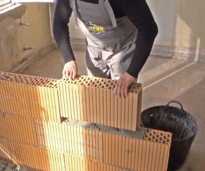

За зидането на стената ще използваме керамични тухли с вертикални кухини
За зидането на стената ще използваме керамични тухли с вертикални кухини. Вече сме свикнали да работим с тях и знаем предимствата им.
Зидането с керамични тухли е все още най-често използвания метод за изграждане и ремонтиране на сгради в личното строителство.
Бързото зидане и лесната работа с тези голямоформатни блокове никак не е за пренебрегване. Особено когато става въпрос не само за една стена, какъвто е нашият случай, а за работа на големи обекти.
Големината на една такава тухла, която е проектирана и произведена за зидане на вътрешни стени, е колкото на две четворки.
При зидането обаче се пести както време, така и материал, тъй като при зидането на тухлите с вертикални кухини, разтвор по вертикалните фуги не се слага.
В реда, тухлите се свързват един към друг благодарение на характерната за тях сглобка „нут и федер”. Втората тухла се напасва по тази сглобка като се спуска максимално плътно по сглобката на първата, за да се избегне попадането на разтвор по вертикалната фуга и изкривяване на реда. Особено важно е първият ред да бъде максимално нивелиран както хоризонтално, така и вертикално, за да се избегнат неравности в следващите редове.
