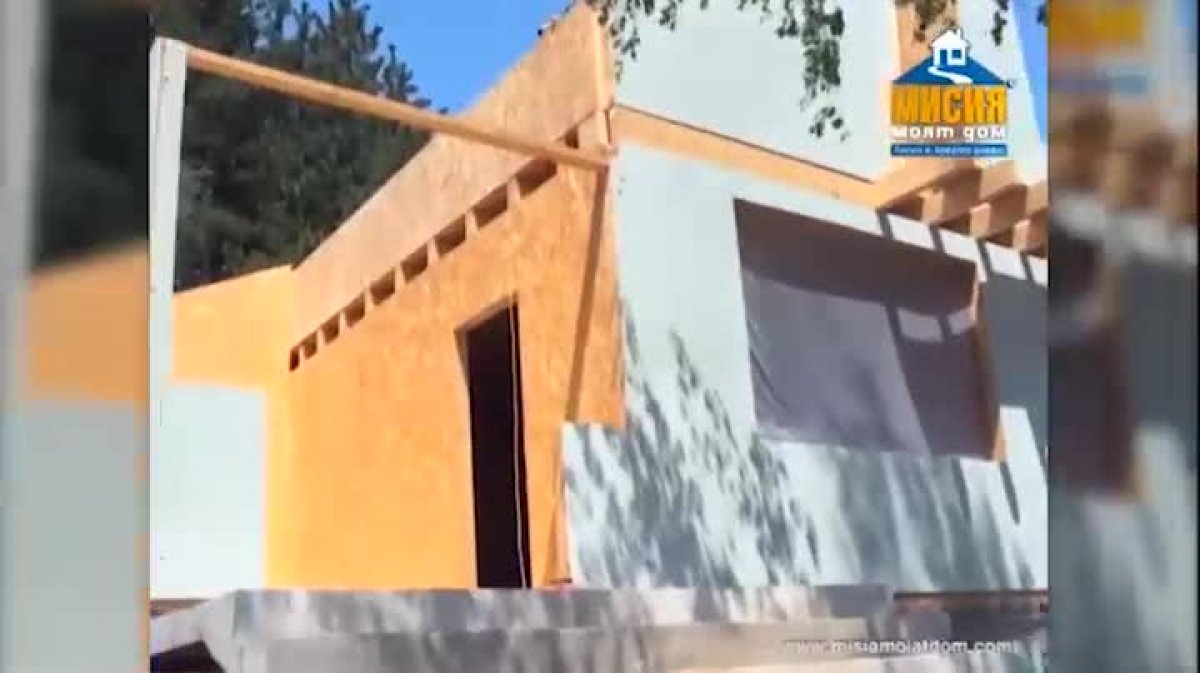

Всички панели за сглобяемата конструкция се изработват в заводски условия и се доставят на обекта готови.
Преди да се започне със сглобяването им, върху бетоновата основа се монтират дървени греди или така наречения венец. Те се нивелират прецизно и се фиксират с подходящи елементи към стоманобетоновата основа на къщата.
Готовите панели се доставят на обекта. Всеки панел се поставя на точно определено според проекта място и се фиксира към съседните елементи и към основата с крепежни елементи.
От вътрешната страна панелите на сглобаемите къщи са покрити с плоскости от ориентирани /ОСБ/дървесни частици а от външната страна с облицовъчните гипсфазерни плоскости Vidiwall HI.
Всеки панел е прецизно изработен и сглобяването на цялата конструкция става много лесно и бързо.
Отворите за прозорците и вратите също са изрязани предварително в панелите, което допълнително ускорява изграждането на сглобяемата къща.
Външните панели, облицовани с гипсфазерните плоскости Кнауф Vidiwall HI се фиксират със специални винтове и са неразделна част от конструкцията.
Само за няколко часа може да имате сглобени всички панели от първия етаж на сглобаемата къща.
Ако къщата ви е проектирана на два етажа, следва монтирането на гредите между етажите. Специално обработените и импрегнирани греди се фиксират към стените на първия етаж.
И панелите, предназначени за втория етаж, се монтират и фиксират с крепежните елементи.
Цялостната импрегнация на гипсфазерните плоскости Кнауф Vidiwall HI спомага за високата устойчивост на атмосферни влияния - дъжд, сняг, високи и ниски температури. Отличителен белег на новата плоскост от гипсофазер е синият цвят на повърхността.
