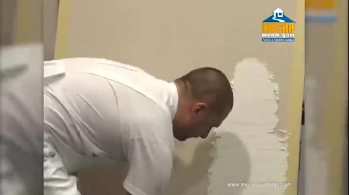

За първата техника ще използваме Baumit CreativTop Trend, като крайното покритие ще нанесем грубо с металната маламашка, след което ще го изчеткаме с четката с вода. Baumit CreativTop Trend е мазилка със структура 3мм. Нанасянето на декоративната мазилка е хаотично без да се престараваме със структурирането.
Съставът на мазилката ни позволява да я нанесем в дебелина. Досегашните мазилки можеше да ги нанасяме до 3мм, докато тази мазилка можем да нанасяме в доста по-големи дебелини, без свличане и без напукване. Както виждате, тя се задържа на стената. С този начин на нанасяне може да избегнем доста неравности по фасадата. Тук няма вариант да ни се видят дюбели, снадки на мрежи и други забележки по фасадата.
Както виждате за нанасяне на тази техника не е нужно да бъдем най-великите майстори. Всеки малко по-сръчен би могъл да нанесе декоративната мазилката достатъчно добре.
След нейното нанасяне в този хаотичен вид взимаме четката с вода и започваме леко да измиваме мазилката. Прави се с полусуха четка с диагонални движения.
Готови сме! Това е така нареченото грубо нанасяне с четка.
