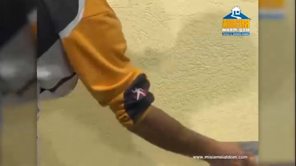

След нанасяне на мазилката следва структуриране. След структурирането със специален пистолет се нанася перления ефект. В случая използваме мазилка с влачена структура. Каналчетата, които се получават могат да бъдат с различна форма. Могат да бъдат вертикални, хоризонтални, кръговидни. След структуриране на мазилката, преминаваме вече към съществения етап, в който се полага декоративния ефект weber.pas Перлен ефект.
С пистолет се нанасят частиците, които придават конкретния блясък. Има значение и ръката на майстора за интензитета на частиците, които попадат върху самата мазилка. След нанасяне виждате този гланциран ефект, който се получава. Хубаво е след нанасянето самите частици да се притиснат с маламашка.
