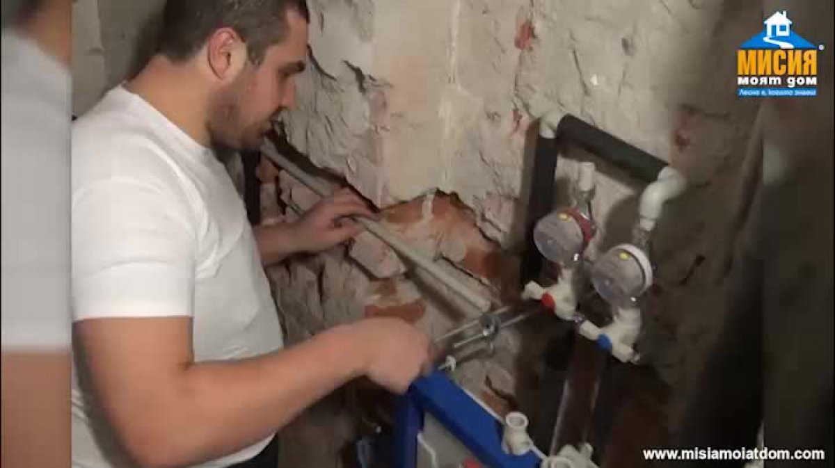

Монтаж на вградено тоалетно казанче
Ще започнем с монтажа на вградената структура за тоалетното казанче. Модерната баня задължава използване на структури за вграждане, които - допринасят за един елегантен и изчистен вид на помещението. Те са удобни и с лесна поддръжка и почистване.
Независимо дали планирате нов проект или реновация, системите за вграждане гарантират бърз и безпроблемен монтаж. Системите могат да се монтират в кухи стени и пред стена.
В комплекта на структурите се включва полипропиленово казанче, стоманена конструкция, механизъм, бутон, всички свързващи водопроводни и крепителни елементи.
Системите за вграждане се фиксират към стената на определеното разстояние.
Като при всеки един монтаж, нивелирането е изключително важно за дълготрайното и безпроблемно функциониране на механизмите.
Крепителните елементи, включени в комплекта, позволяват и регулиране на отстоянието на структурата от стената така, че да заема минимално място.
След това могат да се монтират и другите елементи за захранването на казанчето с вода.
Смяна на водопровод
Изграждаме водопровода с полипропиленови тръби. Заваряването на водопроводните тръби става със специални инструменти, които осигуряват сигурна връзка между самите тръби или между тръбите и фитингите.
Челното заваряване се състои в подгряване и омекване на повърхността на свързващите елементи с помощта на отоплителна плоча. След това двете части се притискат със съответната сила и се оставят да се охлаждят. Правилното извършване на свързването чрез челно заваряване позволява тръбата от полипропилен да запази свойствената за нея еластичност по цялата дължина на отсечката и издръжливост на свръзките, равна на издръжливостта на тръбата.
Полипропиленът е икономичен материал, който притежава комбинацията от изключителни физични, химични и термични качества, които не притежава нито един друг полимер. Затова и намира толкова широко приложение при израждането на водопроводни системи.
Той е високо устойчив на корозия материал, с висока якост на опън, притежаващ извънредно голяма резистентност срещу органични разтворители. Има ниска плътност, доста добра твърдост и изключителна устойчивост на химикали. В допълнение, полипропиленът има пренебрежируемо ниска абсорбция и е лесно обработваем. Температурният диапазон на експлоатацията му е от -20 до +110°С. Това позволява както да се монтират при отрицателни температури, така и да се експлоатират при повишени положителни температури.
Полипропиленовите тръби и фитинги се използват за разводка в жилища, административни и обществени сгради, за тръбопроводи в промишлеността и селското стопанство.
При правилно прилагане експлоатационният срок на системата е над 50 години.
Тръбите са екологични и безопасни за здравето.
Монтирахаме двете вътрешни тела за вградените батерии – едната за душа, а другата близо до тоалетната.
Всички тръби са положени, а изводите за смесителите – фиксирани.
