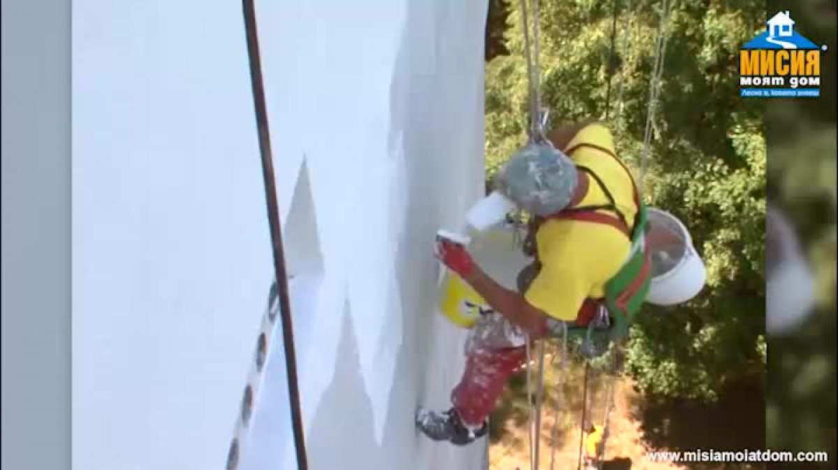

Полагането на системата чрез алпиниски способ е по-трудно, но понякога единствения начин за полагане на топлоизолация. Всички сте виждали висящите на въжета майстори.
