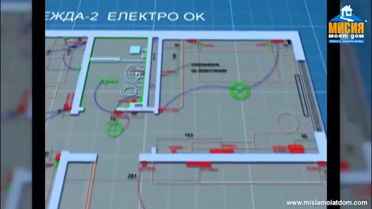

Електроинсталация
Електроинсталация
За реализацията на идейния проект и за да няма кабели и разклонители по пода е необходим и проект на електрическата инсталация.
В старите жилища подмяната на инсталацията е не само въпрос на проект, но и на безопасност.
Старите инсталации са опасни за използване с новите и мощни уреди в кухнята или пък в банята.
Електро проектът се състои от две основни части – електро проект контакти и електро проект осветление.
Съвременните електрически инсталации изискват изграждането й с трикабелен проводник.
За кухнята, там където са най-мощните уреди се изисква силови кабели, които да издържат на по-високото натоварване.
За останалите помещения  контактите се планират в съответствие с идейния проект.
И докато с контактите проектът е по-ясен и по-лесен, то с осветлението нещата се усложняват.
Трябва да се предвиди кабел за всяко възможно палене и гасене на осветителните тела, включително девиаторни и кръстати ключове, които да улесняват собствениците, без да е необходимо излишно движение. Удобството е водещата линия при изработването на проекта в часта си осветление.
За още по-голяма сигурност и безопастност предвиждаме и Дефектно токови защити.
Ако човек неволно се докосне до части от електрическата инсталация, които нормално се намират под напрежение (директен допир) през неговото тяло протича ток. Този ток е от порядъка на десетки милиампери, което означава, че автоматичният прекъсвач или предпазителят няма да изключат и следователно не могат да защитят човека в такъв случай. Единственото сигурно средство за защита в случая е дефектнотоковата защита. Установено е, че протичането на ток с големина над 30 mA през човешкото тяло може сериозно да застраши здравето и живота на човек. Следователно дефектнотокова защита с чувствителност 30mA е сигурно средство за защита на хората от поражение от електрически ток.
