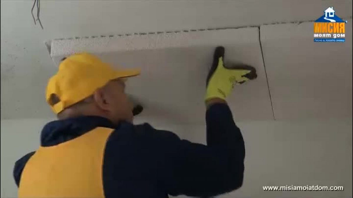

Топлоизолация на тавана с Multipor
За топлоизолацията на тавана ще използваме същите топлоизолационни плочи с дебелина 5 см. Тук отново важи правилото за равна основа.
Лепенето на минералните плочи на тавана следва същите правила, както и това на стената.
Лепилото се нанася по цялата повърхност на плочите с назъбената маламашка.
Посоката на приплъзване на плочата е перпендикулярна на посоката на нанесеното лепило.
Ако посоката е успоредна, при плиплъзване няма да се създаде вакум и плочата няма да залепне.
Разминаването на фугите е задължително.
Неравности по тавана биха могли да причинят и някои неравности след залепването на плочите. Но те много лесно се отстраняват със специалното ренде.

С лек натиск плочите се залепват. Трябва да се осигури пространство от около 3-4 сантиметра за приплъзването им по стената. Приплъзването трябва да бъде перпендикулярно на посоката на нанасяне на разтвора. Така се получава нещо като вакум и се осигурява по-добро сцепление с основата.
След залепването, следващата плоча се обработва по същия начин – разтворът се нанася с назъбената маламашка, тя се поставя на 3-4 сантиметра разстояние от предишната и с лек натиск към стената и приплъзване се залепва.
