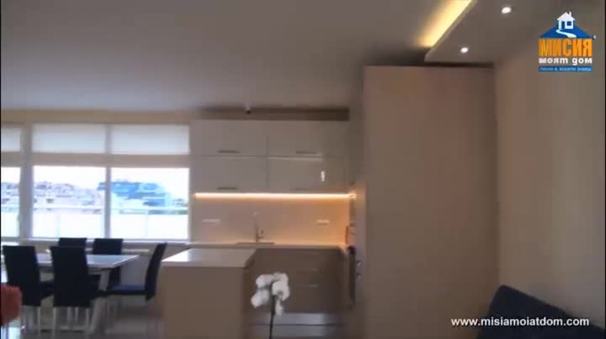

При зонирането на голямото помещение, предназначено да изпълнява 3 функции, може да се играе с настилките, цветовете или окачените тавани.
Не е задължително, разбира се, но е за предпочитане, настилката в кухнята да бъде износоустойчива и лесна за поддръжка. Говорим в случая за гранитогрес.
Избрахме големи плочи гранитогрес. Обикновено този вид гранитогрес трудно се съчетава с други плочи. Затова и ние предложихме да разнообразим иначе монотонното звучене на пода с нарязани от самите плочи малки плочки с размер 10х10. С този фриз се прекъсва голямата площ, която би се получила при реденето на плочите.
Диагоналното разположение на плочките се изпълнява малко по-трудно от реденето в редове, но затова пък осигурява възможност за по-голяма свобода и раздвиженост при проектирането.
Декоративни мазилки
В дневната окачения таван е на две нива. Зонирането на помещението може да се направи и с таваните. Централно разположенетото осветление още повече подсилва този ефект.

Окаченият таван е едно добро решение за скриване на магистралите от кабели. Освен това ще могат да се вградят и лунички, които да осигурят едно равномерно осветление в целия дълъг коридор.
Ремонтът в нови апартаменти обикновео се съсредоточава в баните и дневните. Това е така, защото те не са проектирани индивидуално, а се продават с някакъв идеен проект на ниво нарисувани линии и квадратчета, които не отговарят на изискванията на новите собственици.
При новото строителство се наложи модата на обединяването на кухня, дневна и трапезария в едно помещение. Така се пести място, тъй като няма нужда от отделни стаи и в същото време домакините получават възможност за едно балансирано и хармонично обзавеждане, а кухнята се превръща в своеобразен център за общуване в семейството.
