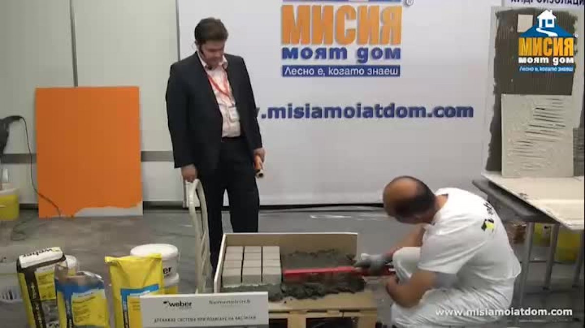

Дренажната система представлява един слой на дренажен бетон, който позволява хоризонтално и вертикално оттичане на водата, така че повърхността да остава суха и в същото време да е достатъчно здрава.
Ще ви покажем дренажна система за полагане на камъни, бетонови настилки. Дренажната система представлява един слой на дренажен бетон, който позволява хоризонтално и вертикално оттичане на водата, така че повърхността да остава суха и в същото време да е достатъчно здрава.
За по-добро сцепление използваме сцепителен мост, който да направи сцеплението с уплътнената земна маса с дренажния бетон. След това имаме втори сцепителен мост, който осигурява качественото залепване на бетоновата настилка или ествествения камък.
Дренажната фуга между камъните позволява лесното оттичане на водата към дренажния слой.
Материалът се нанася по цялата повърхност като минималната дебелина на фугата, която може да запълва е 3мм. След това методично се измита, бързо, лесно и чисто, без да оставя следи по бетоновата настилка или камък.
