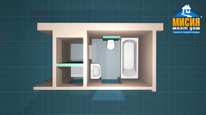

Тук ще обърнем по-голямо внимание на банята и разположеното да нея мокро помещение.
Изнасянето на пералнята в отделно помещение, а не разполагането й в кухненските шкафове, е практично решение.
В нишата за пералнята бихме могли да разположим и малка мивка. С това пространството на това мокро помещение се запълва.
Затова ние предложихме друго решение. Ще намалим размера на нишата за пералнята. Така самият уред ще излезе напред и спокойно ще може да се обслужва от коридора. Ще изградим преградна стена зад пералнята и ще обособим душ кабина, като направим отвор в стената откъм банята.
Така желанието на нашите участници за вана и душ кабина в банята е напълно удовлетворено. Ваната ще разположим зад вратата, а мивката в до самия вход на банята.
Отделянето на самостоятелна душ кабина е едно изключително практично решение а освен това се освобождава място в банята за повече шкафове, което никак не е за пренебрегване. Вградена структура и висяща тоалетна чиния ще завършат обзавеждането.
