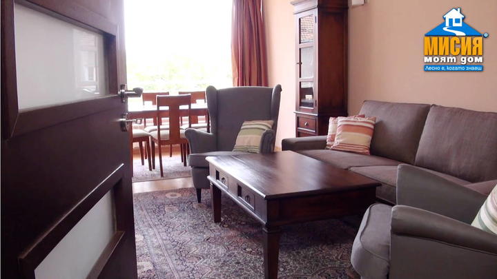

Интериорни врати Евростил
Ремонтните работи вече вървят към края щом дойде време за монтаж и на вратите.
Те са изработени по поръчка и по индивидуален проект. Покритието е от естесвен фурнир.
За всички врати има предвидено остъкляване – за дневната и трапезарията то е с най-много отвори, за да позволява на светлината да достига до тъмния коридор.
Вратите, които Евростил предлага на пазара са с елегантен и съвременен дизайн, напълно съобразен с модните тенденции и изискванията на клиентите.
Качеството на вратите зависи и от материалите, с които се работи. Те са подбрани от водещи производители в бранша и изцяло съобразени с опазването на околната среда.
/Завод, начало и машината за бравите/
Процесът на производство е напълно автоматизиран а качеството се следи непрекъснато.
Монтажът на вратите е лесен и бърз и може да бъде направен дори и от неспециалисти, стига да се спазват основни правила и изисквания.
Вратите се монтират на финала на ремонтните работи, когато всички стени са боядисани и настилките са поставени.
Но останете с нас и след рекламите, за да видите финалния резултат в този не лек ремонт.
