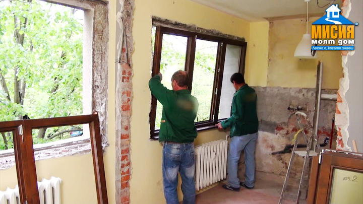

Преустроихме кухнята в стара сграда. Изкъртихме плочките и замазката в банята, старите врати и всичко ненужно. Сменихме дограмата с дървена с троен стъклопакет.

Подготовката на обекта за започване на строително монтажните работи не е лека задача. Това означава да се разчисти всичко ненужо – плочките и замазката в банята, старите врати, мозайката в антрето и банята, плочките в кухнята.
Премахването на замазката в банята откри изгнилите канализационни и   водопроводни тръби.
Премахването на стената между кухнята и хола разшири пространството. На мястото на стената ще монтираме плъзгаща врата, която при нужда може да се затваря и така ще отделя двете помещения.
Смяна на дограма
Смяна на дограма
В кухнята, тък като прозореца бе много близо да стената, а това ще пречи на горните шкафове, разширихме малко стената. Това направихме още преди да се вземат размерите за новата дограма.
Добре е когато някой се грижи ремонтните работи да вървят по план и по график, затова ние продължаваме с дограмата.
На този обект дограмата е дървена с троен стъклопакет.
Съвременната дървена дограма със стъклопакет, е съчетание между качествата на различните дървесини, технологията на обработка, специализираните инпрегнанти, и лакови покрития, стъклопакети с широка гама опции и механизми с различни функции и начини на отваряне.
Дървената дограма се произвежда по модерна технология. В зависимост от дебелината на профилите, те могат да бъдат двуслойно или трислойно слепени. Тази технология при изработката предотвратява  изметването на дървесината с годините.
Дървото е естествен и екологично чист материал.
Основната особеност при изработката на дървените профили е видът на дървения материал. Производителите използват дървесина от иглолистни, широколистни или екзотични дървета.
Предварително дървените профили се грундират и лакират с екологични лакове със специална UV защита.
Дървената дограма е елегантна и създава незаменим уют в помещението, но цената й е по-висока от традиционната ПВЦ дограма.
