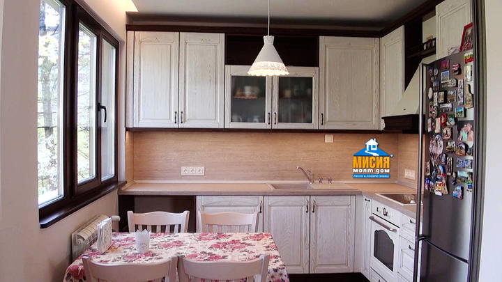

В кухнята вратите на шкафовете са от естествена дървесина с характерни декорации и извивки, които несъмнено допринасят за едно уютно и ретро звучене.
Мивката и смесителя са от един и същи композитен материал, който идеално пасва на цвета на плота.
Много домакини биха завидяли на големината на работният плот.
Фурната и аспираторът са също в ретро стил.
