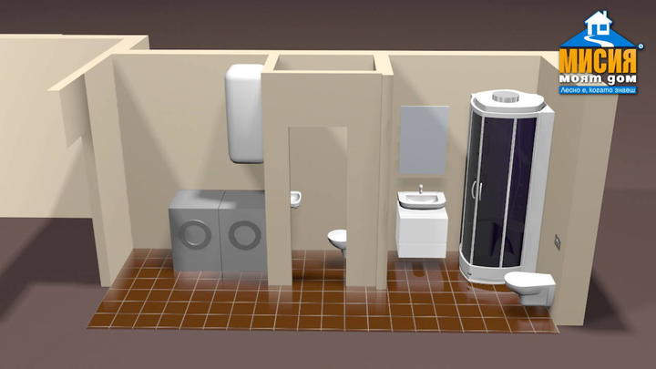

Нашето предложение е свързано с промяна главно в стените на едната стая и пространството около банята и коридора.
Ще преместим стената срещу входната врата с около 40 см навътре към спалнята. Ще я изправим и ще осигурим място за вграден гардероб. Ще преместим и врата на стаята.
Ще иззидаме и нова стена за вратата към дневната. Тя ще бъде естествено продължение на стената на дневната – без чупки и артистично влизане.
От другата страна в района на банята също ще нанесем някои промени.
Ще намалим разумно размера на банята, за да можем да изградим едно малко помещение за втора тоалетна с малка мивка.
В банята има достатъчно място за душкабина и останалото санитарно обзавеждане. Всичко се разполага удобно и функционално за ползване.
Останала част в коридора ще запазим за вградения гардероб, където ще поместим пералнята и сушилнята.
Tака няма да се налага пералнята да заема място в кухнята. Така всички шкафове ще могат да се използват за кухненското оборудване.
Кухнята ще бъде отделена с барплот от дневната, на който ще може да се сяда.
