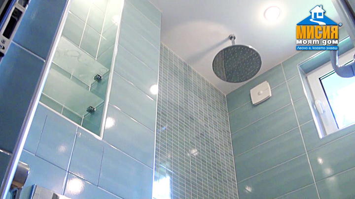

Ще скрием тръбите от двете страни на казанчето, а над ревизията ще направим ниша до тавана, в която могат да се монтират рафтове и една луничка за по-голям разкош. За целта сме прокарали и кабел.
Таванът изграждаме също с тези плоскости. Антибактериалните плоскости могат да се боядисват директно след фугиране, без необходимост от допълнителни обработки. След боядисване с подходяща боя за мокри помещения плесените и мухъла нямат шанс в тази баня.

След изсъхването на хидроизолацията лепим и плочките. Те са в нежни светло сини нюанси от една и съща серия, която включва и няколко декорни плочки.
Зад гърба на душа плочките наподобяват мозайка. Перленият ефект на глазурата създава усещане за мекота при допир.
На срещуположната стената плочките са светли с тъмни ивици по цялата повърхност.

Окачването за душа и мивката са разположени на срещуположните стени. Душпитата от тавана допълва обзавеждането в банята.
Голямото огледало в малката баня създава илюзията за достатъчно пространство.
Умелото използване на различните плочки от серията подчертава отделните зони.
