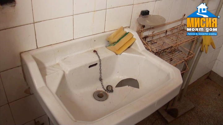

Днес влизаме в нова баня.
Можем да кажем, че проектирането на банята започва с подробния оглед на помещението. Казват, че добрият проект на банята е висш пилотаж в проектирането. В него са съобразени всички дадености, използвани са удачно за да се получи накрая помещение, което задоволява напълно индивидуалните потребности на собствениците.
