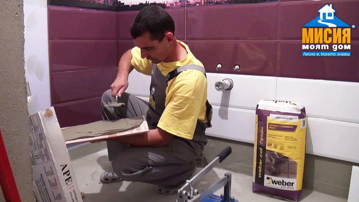

Избор на плочки
Избор на плочки
При изборът на плочки, най-съществено влияние оказва цветът.   Но въпреки наличието на огромно количество магазини, които предлагат керамични покрития, изборът на плочки е труден. Те се предлагат в различни размери, цветове и шарки. Обикновено ги избираме много внимателно. Искаме да гаранция, че керамичното покритие ще запази красотата си и ще изпълнява функцията си много години напред. Но не трябва да се забравя, че ценовата категория определя качеството на плочките. Всеки производител предлага плочки от различен клас и с различно качество и цена.
Разликата в качеството се изразява в това дали плочките са еднакви като размери и цветове, дали има вдлъбнатини и подутини по повърхността и по ръбовете, дали по глазурата има шупли или други видими дефекти.
Въпрос на информирана преценка е изборът на съответното покритие.
Ако решите вашите плочки за банята да са с така наречената фаска, то е задължително всички плочки от серията, които купувате да са с тази фаска. Производителите обикновено предлагат серията и в двата варианта – със и без фаска.
Плочките, които лепим са с фаска. За да изглежда добре банята с такива плочки трябва много добре да е разработен идейния проект.
Когато се налага рязане, всички нефабрични ръбове трябва да попаднат под лайсни или да бъдат застъпени от плочки с фабрични ръбове.
