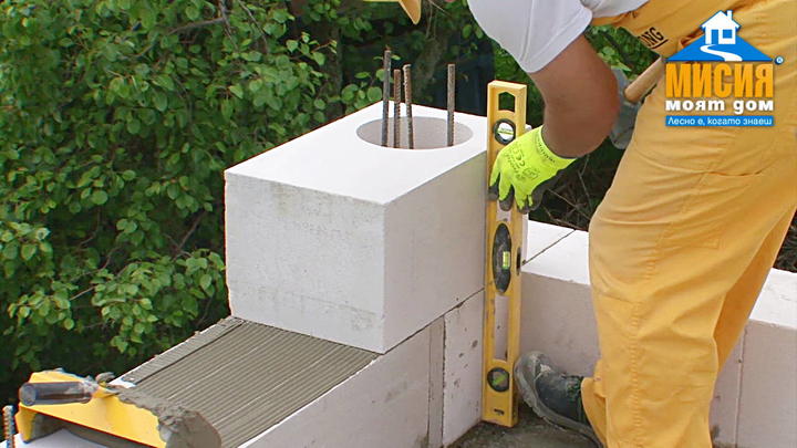

Зидане с блокчета YTONG
Намираме се на втория етаж на бъдещ дом на младо семейство. Стените изграждаме с блокчета автоклавен клетъчен бетон с дебелина 30 см.
Зидането с тях е лесно, ако се спазват няколко прости правила. Те не само правят работата по-спорна, но и оказват влияние върху външния вид и здравината на зидарията.
Блокчетата от автоклавен клетъчен бетон се произвеждат с дължина 600 mm и височина 250 mm. Различават се помежду си по дебелината, която варира от 50 до 350 mm, и по класа на якост.
Преди да се започне със същинското зидане е добре да проверите както се казва “на сухо” дали зидарията ще тръгне добре.
Следва подготовката на цименто-пясъчен разтвор.

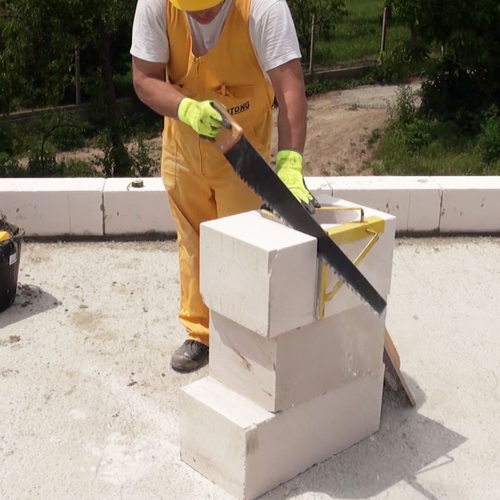

Рязане на блокчета YTONG
Рязането на блокчетата от клетъчен бетон се извършва лесно и бързо с помощта на трион с твърдосплавни пластини на зъбите.
При необходимост, неточности в процеса на зидане се коригират със специално ренде или шлайф дъска.
