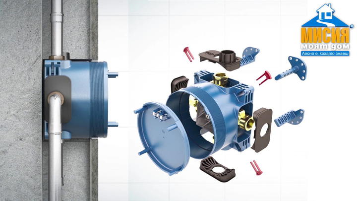

Вградени смесители за баня
В последните години все по-масово започват да се налагат и вградените смесители.
На този обект всички смесители за битетните механизми на тоалетните чинии както и този за и душа са вградени.
