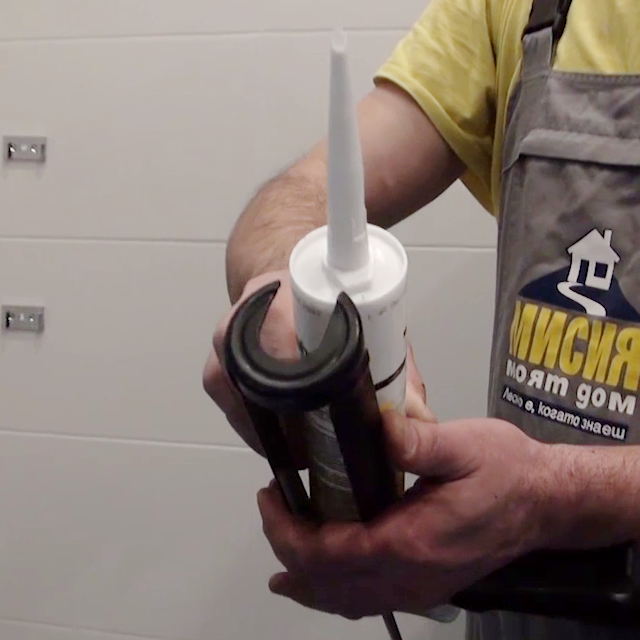

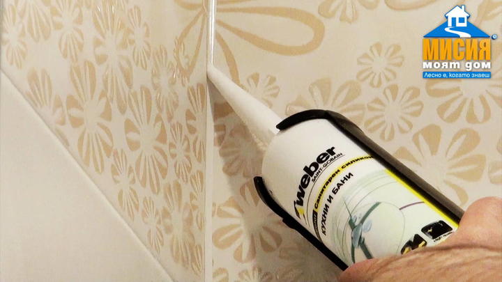

Полагането на силикон в тези критични зони предотвратява появата на пукнатини, тъй като е силиконът е с много голяма еластичност и може да поеме голямо разтягане.
Със сигурност сте виждали, надяваме се не във вашето жилище, напъкана фугираща смес положена в ъглите между две стени или между стена и под. Така целостта на покритието е нарушена и водата може да проникне зад плочките. Единсвената преграда за влагата е хидроизолацията, която надяваме се е не е напукана.
За да се предоврати напукването на фугите в критичните зони, полагаме санитарен силикон. Той е антибактериален и се предлага в различни цветове. Така санитарният силикон ще защити фугите в ъглите на вашата баня.
С това завършваме и полагането на плочките в банята.
