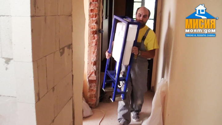

Монтажът на вградената структура за конзолна тоалетна чиния е част от изграждането на водопровода.
Ако се спазват изискванията и ергономичните стандарти – няма от какво да се страхувате от вградените структури. Пресилен е страхът, че при евентуален проблем трябва да се разбива стената. Да, би могло да се наложи разбиване, но само ако монтажът не е извършен правилно.
Структурите за вграждане са със здрава метална конструкция и различни размери. Това позволява да се избере най-подходящият размер, в зависимост от пространството, с което разполагате.
Структурата трябва добре да се нивелира, здраво да се фиксира към стената или към пода, в зависимост от модела и да се спази височината, на коята трябва да се монтира. Производителите са се погрижили да отбележат това на самата структура.
	Присъединяването на структурата към водопровода се прави само с т.н. твърда връзка.
	Структурите за вграждане са предвидени за монтаж както към монолитни тухлени стени, така и към гипскартонени стени. Разликата между двата вида е във възможностите за фиксиране на структурата.
