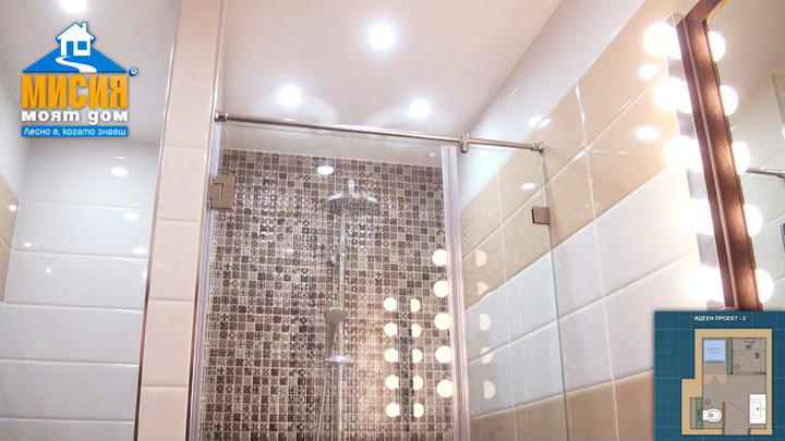

За тази баня плочките са в приятни тонове – бели и светло кафяви. За гърба на душ кабината са предвидени такива, които имитират мозайка. В дизайна на баните се наложи този подход за открояване на едната стена на душкабината с нещо различно от основните плочки – било само с цвят или пък с друг вид плочки.
Светлите тонове визуално разширяват пространството. Умелото използване на цветовете е работа на дизайнерите и те се стремят дори само с цвят да играят с размерите на банята.
Лепим плочките хоризонтално. Така пространството ще изглежда по-широко.

На пода плочките са с актуалния дървесен декор. Лепим ги по целия под на банята. Пред душкабината сме предвидили и малко прагче, което да ограничава изтичането на вода при къпане.
И ако някой си задава въпрос за броя на сифоните – да те са два – единият е в душкабината, а другият е близо до стената, на която ще монтираме тоалетната чиния.
Това разположение на сифоните предполага и лепене на подовите плочки с наклон съответно и към двата, за да може водата да се оттича, без да образува локвички и да остава върху пода.
Поради по-слабата попиваемост на гранитогреса лепим плочките с гъвкаво лепило.
Доброто сцепление при лепенето на плочките се осигурява първо от положения хидроизолационен слой и от обогатения с различни полимери лепилен разтвор.

След плочките монтирахме и санитарното оборудване. Бялата санитария е от една серия с компактни форми.
Мивката е с квадратна форма, а върху нея е елегантно стои смесителя.
Смесителят за душа е трипътен и осигурява захранване на чучура, подвижния душ и кръглата душпита.
Близо до тоалетната монтирахме и смесител, специално за хигиенния душ.
Отгоре е монтиран правоъгълния компактен обемен бойлер.

Рамката за огледалото е в същия цвят венге като вратата. Осветено е от двете страни с поредица от лампи, а от страни удобнпо е разположен влагоустойчив контакт.
