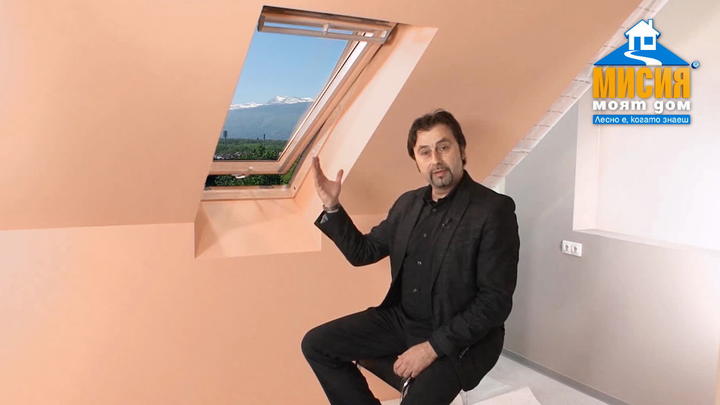

Благодарение на новите системи покривни прозорци и съвременните материали, таванското помещение може да се превърне в мечтаната мансарда. Днес ще проследите промяната, която ще настъпи с нашия покрив, след монтажа на покривния прозорец VELUX.
Покривните прозорци VELUX
Покривните прозорци VELUX са задължителен елемент при усвояването на подпрокривното пространство. Те доставят достатъчно светлина и чист въздух за комфортното обитаване на таванското помещение, без да компроментират термо- и хидроизолацията на покрива.
