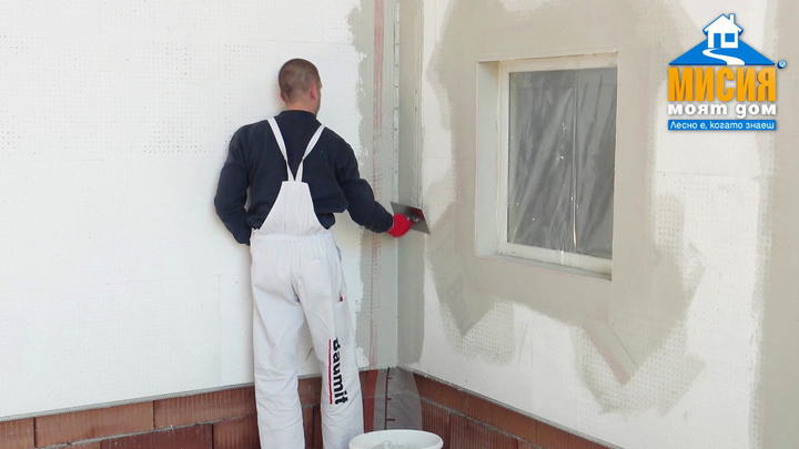

Дишаща топлоизолационна система
Системният подход е важен и при изпълнение на всяка топлоизолационна система.
В миналото предаване ви показахме основните моменти от изпълнението на топлоизолационна система с топлоизолационни плоскости, позволяващи на стената да диша пълноценно.
Отвеждането на водните пари извън помещението е от съществено значение за осигуряване на комфортен климат на обитаване.
Различното при тази топлоизолационна система е закрепването на плочите към основата. Тук анкериращите дюбели се монтират в тухлената стена, обмазват се добре с лепилно-шпакловъчна смес и плочите се залепват върху тях, като силата на сцепление е достатъчна, за да ги държи здраво към основата, дори и при силно ветрово натоварване.
Усилването на критичните зони чрез допълнително армиране елиминира възможността от поява на пукнатини по фасадата.
