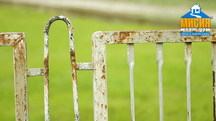

За ръждата
Този повърхностен слой върху всеки предмет, съдържащ желязо, е резултат от взаимодействието на кислорода във въздуха и желязото.
Самата повърхност на желязото по принцип е блестяща и сребристосива, но изложена на въздух много бързо оксидира и се покрива с червен или кафяв железен оксид или ръжда.
Най-лошото в случая е, че ръждата не спира своето действие и може да разруши напълно металите.
Но ако реагирате навреме и по правилния начин, лесно ще се справите с този проблем.
Преди да ви покажем как бихте се справили с ръждата, ще видите как да да спрете водата и влагата преди те да могат да проникнат през основите на сградата.
Преобразувател на ръжда
Преобразувателят трябва да се остави да действа най-малко 24 часа. Това е минималното време. Той може да бъде оставен без последваща обработка и за по-дълго. Спокойно може да изчака до следващия уикенд, дори следващите 6 месеца за да продължите с работата.
Какво се случва ако не използваме преобразувател на ръжда
Ако пък си спестите усилията и нанесете боята върху необработена повърхност, много скоро парапетът ще добия предишния си ръждясал вид и вие пак трябва да го боядисвате.
