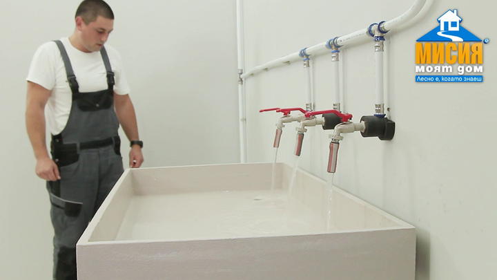

Слабо налягане във водопровода
Нека отново припомним нагледно проблема при липса на достатъчно налягане, независимо дали сте свързани директно към водопровода или пък черпите вода от кладенец или резервоар в двора.
Ако водата тече нормално при пускането на единия консуматор, ясно се вижда, че при включването на втория и третия вече имаме много слаба струя.
Представете си какво се получава ако решите да се къпете, друг в къщата пуска пералнята, а трети мие зеленчуци в кухнята.
Монтаж на бустерна помпа
За да монтираме бустерната помпа е необходимо да направим някои промени във водопровода, тъй като тя трябва да бъде свързана към водоизточника, като в случая това е водопровода.
