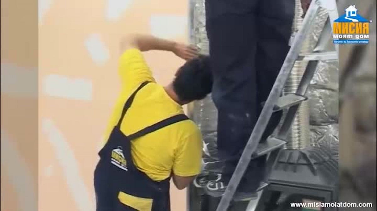

Коминът
Коминът
Специалистите твърдят, че първото и най-важно условие, за добре функционираща камина е размерът на комина. Връзката на камината с комина се осъществява с фланец, в който да се заусти специалната гъвкава тръба, отвеждаща дима навън.
