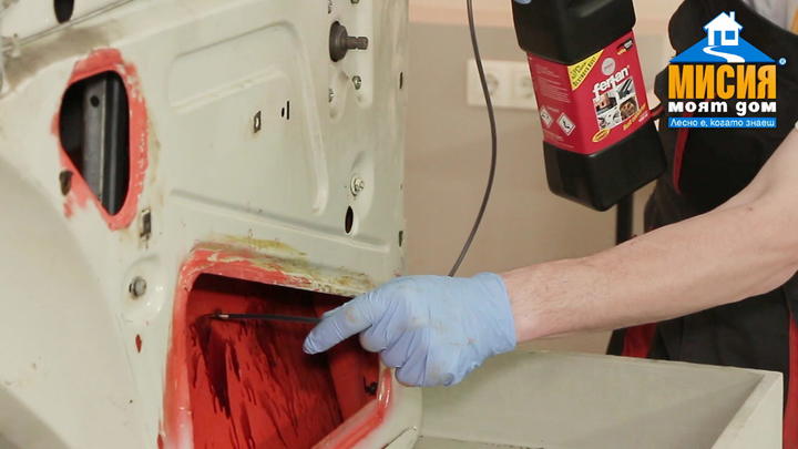

Ръжда в кухини
Но какво се случва когато ръждата се образува в кухини, до които нямаме ежедневен визуален контрол.
Процесът на образуване на ръжда започва като резултат от кондензацията на вода по вътрешните повърхности и насъбирането й по метала. Там тази влага се обогатява се обогатява със соли, оформя киселина, която действа агресивно спрямо метала и всякакви защитни покрития.
Премахване на ръждата
На практика е невъзможно да предотвратим навлизането на влага. Проучванията показват, че в кухините проникват големи количества вода
и се образуват високи нива на влага.
В кухините на врати, прагове и др. температурата през лятото може да достигне до 90 градуса по Целзии, а през ноща, когато температурите паднат, се увеличава влажността, което неизбежно води до образуване на конденз и влага.
Това най-често засяга класическите коли, защото при тях защита от корозия частично или изцяло липсва.
Следователно е важно да се премахнат ръждата и вредните вещества още в самото начало, преди да се вземат защитни мерки.
