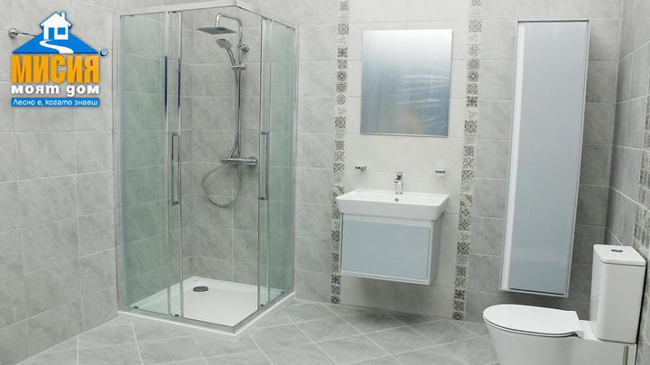

Каприз в сиво - така нарекохме първата баня, която ремонтираме и ви показваме в поредицата Мисия Баня. В единия ъгъл ще разположим душ кабина с размери 90х90 см. На стената срещу вратата ще разположим мивка с шкаф под нея и огледалото. До мивката на същата стена разполагаме и шкаф – колона. На съседната страна ще монтираме стояща тоалетна чиния с казанче. Ако това е вашата баня, можете да разгледате всички проекти и описания в сайта на предаването.

Душкабината е добре да остане със същите размери. От нея до центъра на мивката трябва да се осигури минимално разстояние от 45-50 см. Пред мивката трябва да има свободно пространство от 75 см. Така че можем да преместим мивката по-близо до душкабината. Ако банята ви е прекалено малка, можете да се лишите от колоната, но задължително сложете шкаф под мивката. Стоящата тоалетна чиния с казанчето изисква разстояние минимално разстояние от 40 см от двете страни, измерено от центъра на чинията. И така този проект може да бъде изпълнен и при баня с размери 2 на метра на 2 метра и вие ще се чувствате комфортно в нея.

Готови сме за монтажа на стъклените врати. Те са две идентични плъзгащи врати с размера на коритото т.е. лягат точно върху него.
Крайните метални профили се фиксират към стената. Отворите за винтовете са заводски разпробити на необходимото разстояние един от друг.
Двете врати с фиксираните панели се монтират към профилите. Прецизното фиксиране на панелите ще позволи безпроблемно отваряне и затваряне на вратите, без никакво усилие.
