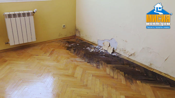

Често причина за появата на мухъл е и постоянен теч от другата страна на стената – не добре хидроизолирана тераса или баня  на съсед.
Пораженията са не само по стената, но по пода. Настилката от естесвен паркет, подложена на продължителното въздействие на влагата се деформираа паркетините изгниват.
Всяка работа е излишна ако не се отстрани причината за появата на влагата, която създава благоприятната среда за развитие на вредните микроорганизми.
